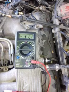

    Хотя бы вот такой..
    Это его пост..
    После того как отключал акб, подключил, на включенном зажигании с дтож ток ЭГРД равен 100,3 мА
    После старта почти всегда в нуле в диапазоне от - 5 до +2
    Есть скачки оборотов, в этот момент доходит до - 5 но потом возвращаеться на ноль

  20. Дядя Лешик
    Дядя Лешик Завсегдатай
    22 июн 2019
    808
    Ростовская обл.
    Ауди 100с4 Avan 93г. 2,3 AAR
    Здравствуйте.
    Утро на включенном зажигании с дтож ток ЭГРД равен вот так
    Температура окружающей среды +22
