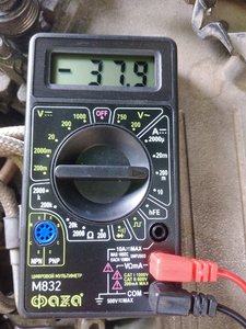

    Купил я новый прибор с проверкой в магазине. Аккумулятор был отключен два часа
    Вот что получаеться на включенном зажигании с дтож

    Я скинул показания тока ЭГРД на новом приборе, на включенном зажигании с дтож они равны - 37,9

    Включи зажигание.. Как ток успокоится (на эгрд.)..Отключи .затем подключи ДТОЖ .
    И пиши что будет с тором на ЭГРД.

    Отключил, подключил дтож
    После отключения ничего не изменилось, после подключения стало - 38

    Получается ЭБУ не реагирует на показания датчика.
    Сне ми разъём с ДТОЖ Включи зажигание .Замерь напряжение на контактах проводки .( по отношению массы .
    Затем одень разъём на ДТОЖ . И опять замерь напряжение на проводах разъёма.По отношению массы.
    Жду.
