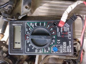

  7. Дядя Лешик
    Дядя Лешик Завсегдатай
    22 июн 2019
    808
    Ростовская обл.
    Ауди 100с4 Avan 93г. 2,3 AAR
    Вот в таком режиме измерения сопротивление на фишке эгрд равно бесконечности. При подключении мелькнула 186 и ушла за пределы

  9. Дядя Лешик
    22 июн 2019
    808
    Ростовская обл.
    А если поставить в 2000к то тогда 75,7
  10. foxter-x
    foxter-x Участник форума
    22 дек 2020
    433
    Ты не правильно измеряешь. Тебе надо прибором встать на один провод на фишке от ЭГРД, а вторым проводом на ЭБУ контакт 4 или 5.

    Ауди-100 1993, AAR
    во избежание недопонимания. мы мультиметром тут пытаемся установить наличие нормального контакта между выводами на фишке эгрд и соответствующими клеммами на эбу. для этого удобнее выдернуть фишку с эгрд и разъем с эбу.
    должно быть около нуля. хотя я бы тут еще проверял замыкание провода на массу и на плюс.
  17. foxter-x
    22 дек 2020
    433
    Как бы да. И для этого проще вынуть разъемы с эгрд и эбу и с одной стороны замкнуть провода, а с другой прозвонить и убедиться, что они целы. Но судя по последним измерениям они целы.

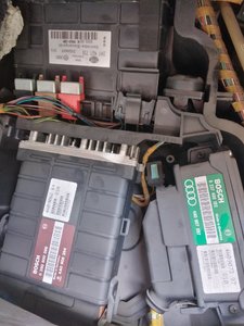

  18. Дядя Лешик
    22 июн 2019
    808
    Ростовская обл.
    Да купить не проблема, куплю сегодня.
    До ЭБУ я добрался, но трогать не буду.
    Там вообще все как новое, даже пыли нет
  19. Дядя Лешик
    22 июн 2019
    808
    Ростовская обл.
    Надо же. :shock:
    Машине 28 лет.
    Как новое все
