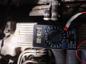

    Доверяй, но проверяй. Верю только своим глазам и рукам.)) А так можешь еще прозвонить провода от фишки ЭГРД до ЭБУ.

    Сопротивление 100-150 Ом на 2 Вт есть?

    Как это сделать?

    Ну так видео же смотрели. Там же видно какой ток. Я ж ничего не придумал

    Отключить аккумулятор на всякий. Взять мультиметр, поставить на измерение 200 Ом и измерить сопротивление проводов, которые идут от ЭГРД до ЭБУ.

    Так написали, что там не правильно переключатель стоит.
    Если ты ставишь щуп в гнездо 10А, то и на мультиметре надо переключить на 10А.

    так если 0 - там наверняка сгорел предохранитель, что на 10А режиме..

    На включённом зажигании, без запуска

    Похоже на правду.

    После пуска 0,00 со знаком минус

    Только вот все больше убеждаюсь,что скорее всего на маленьких пределах мультик убит. А без них дальнейшие измерения не возможны.

    Там ток есть, но он очень маленький для этого диапазона измерений.

    Если дать обороты то 0,06 с минусом, потом в нули возвращаеться

    Мультик скорее мертв и это легко проверить. Как писали выше лампочку от приборки и ...
