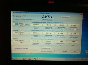

    Вот, что получилось на компе:

    Ну раком валы стоят ... Все в плюс, а выпускной левый аж на 11 гр ... Но стоит еще параметры глянуть по смеси .

    А какие показания должны быть, тоже интересно? В 091, 092, 093......???

    Лучше 5 градусов гарантировано не установить со всем спец-инструментом, хотя сам этим и не занимаюсь...
    Пропуски начинаются с 9 градусов примерно. То что только один вал сильно сдвинут влияет на расход воздуха и следовательно на расчёт времени впрыска, поэтому причина пропусков на другом ряде может быть та же.
