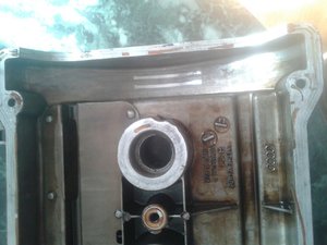

    Завел авто утром прогревалась и резко стук появился
    в итоге снял крышки клапаные на одной крышке следы от цепи
    заказал гнц поменял стук не исчез
    Что делать куда лезть?(
    2.8 кватро

    Давление масло мерил?

    Да норм думаю завтра снять клапана редукционные

    Я и натяжитель и клапона менял,поутрам тарахтит всёровно.Правда не всегда.
