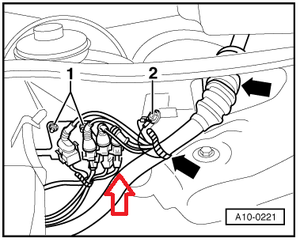

    Всем привет. У меня такая проблема, поменял двигатель на новый 2.4 AGA все подключил ошибки стер а завести не могу. Провер бензанасос качает, искра есть а он даже не хватает? Просмотрел все фишки подключены единственое один датчик на двигатели не подключен не могу в косе найти штекер. Вот сам этот датчик http://hellrizerjrs.users.photofile.ru/photo/hellrizerjrs/96519122/xlarge/120598253.jpg а вот поближе http://hellrizerjrs.users.photofile.ru/photo/hellrizerjrs/96519122/xlarge/120598254.jpg Может кто подскажет куда он подлючаеться?

    И без него не заведется - это датчик положения коленвала, подключается к серой фишке, которая находится слева (по ходу движения) на щите моторного отсека, там же в куче фишки на лямбды еще. Сейчас поищу картинку, кину сюда.

    А куда его подключать? Я всю косу просмотрел не нашел на него штекер.

    А мажешь фотку скинуть как эта фишка выглядит?

    Там серая фишка должна быть, ищи лучше)
    На картинках она крайняя правая (под номером 17)
