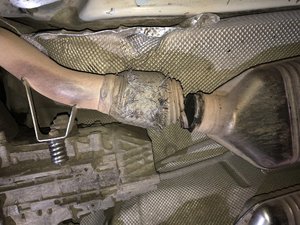

    Недавно пробил гофру, а так как один катализатор был давно пустой и противно звенел, решил, что пора удалить старые банки и установить стронгеры.
    Что и было сделано.

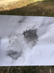

    Подставлял белый лист к трубе, газовал до 4-5 тысяч. На листе только сажа.
    Подскажите, может кто сталкивался с такой проблемой.

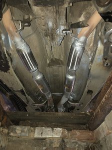

    вот что мне заменили, гофры и, вместо катализаторов, стронгеры
