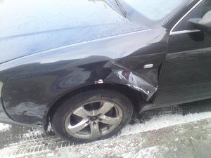

    В общем на скорости примерно 50 км/ч моё колесо решило ехать без меня "переднее левое" слава богу всё обошлось все живы целы, столкновения небыло только при вылете колеса крыло погнуло, после этого мини дтп горит лампа "air bag" вот возникает вопросец что случилось? датчик какой то накрылся или ещё что то?:confused:

    сказали на диагностике перепрошивать блок аирбэгов т.к. из-за резкого удара датчик сработал на удар и там куча ошибок которые не сбрасываются и его надо перепрошивать стоимость примерно 2500 рублей

    Бывает такое,удар,срабатывает система подушек,но блок глюканул и подушки невыстрелели, и ошибки все светятся,хотя по подушкам все исправно.Если ошибка 65535 сидит,и с ней еще десяток и нетрутся-мозги на прошивку или на замену.
    Типичный случай у ВАГа.

    Если небыло бы подушек и негорела лампа перед ударом,то значит стоит обманка.Тогда почему она загорелась после удара? Можно конечно глянуть все ли на месте,но скорее всего просто проблема с мозгами.

    Если по логике чек подушек загорается в трех случаях:
    1) Ошибки по датчикам
    2) Ошибки по самой подушке (пиропатрону)
    3) Произошло срабатывание подушек
    Ошибок нет. Стоят обманки. Значит что? - 3)
