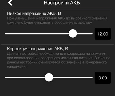

    Напряжение на акб на заглушенной 11,53В, что ниже порога о чем сигналка и написала в смс.

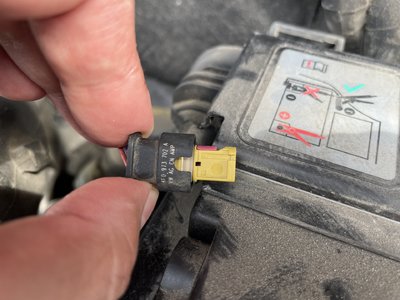

    Вчера в сервисе по ремонту гены, я провёл замену расходников и профилактику, поставили его на место, завожу, 12,5В на заведённой, да что ж такое. Потыкали фишку на минусовую клемму которая установлена (см фото). Они подумали что может в ней дело, отключи ее и езжай, мол расход чуть выше будет но зато
    Мы предполагали, что гена управляется мозгами и мол эбу выключает его из цикла зарядки акб. Какого фига непонятно.

    4) что за фишка на минус клемму такая или это сложно сразу сказать? Может это от сигналка хз. 40973702A - штекер
    PA6-GF15 ,2112985
    5) ааа вот ещё может на сигналке поменять порог и поставить 11в? Хотя там написано, что это уведомление лишь по смс, никакого запрета запуска.
    Ответная часть на кабеле присутствует

    По фишке простите не понял всё-таки из ответа что это. Я понимаю по фото и не скажешь. Мне сказали что типа она служит для экономии топлива.
