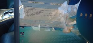

    Ауди а6с5 2,4 arj машина после капиталки заводится едет не троит, проблема после 90 км пропадает тяга загорается срс, абс, вот такие ошибки, не знаю что делать куда капать , друзья выручайте (

    Не правельно выставили цепь или что там у вас.

    Придётся розбирать седьмой если хотите чтоб появилась тяга.
    Данная ошибка появляется только потому что большой розбег у показаниях датчика коленвала и распредвала, а он большой из за того что не правельно выставили грм.

    93 группу смотри в вагкоме...никаких меток - планка и болт-фиксатор...черточка карандашом - 2 градуса на валу, а рукожопы в сервисах 5 мм маркером ляпают метки...По меткам на кожухе я как то проверил - 5 градусов разницы...
