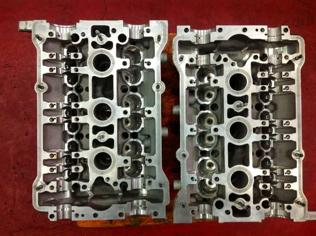

    #213 MAX S4, 15 май 2013

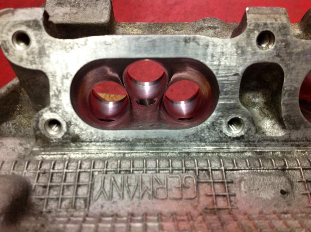

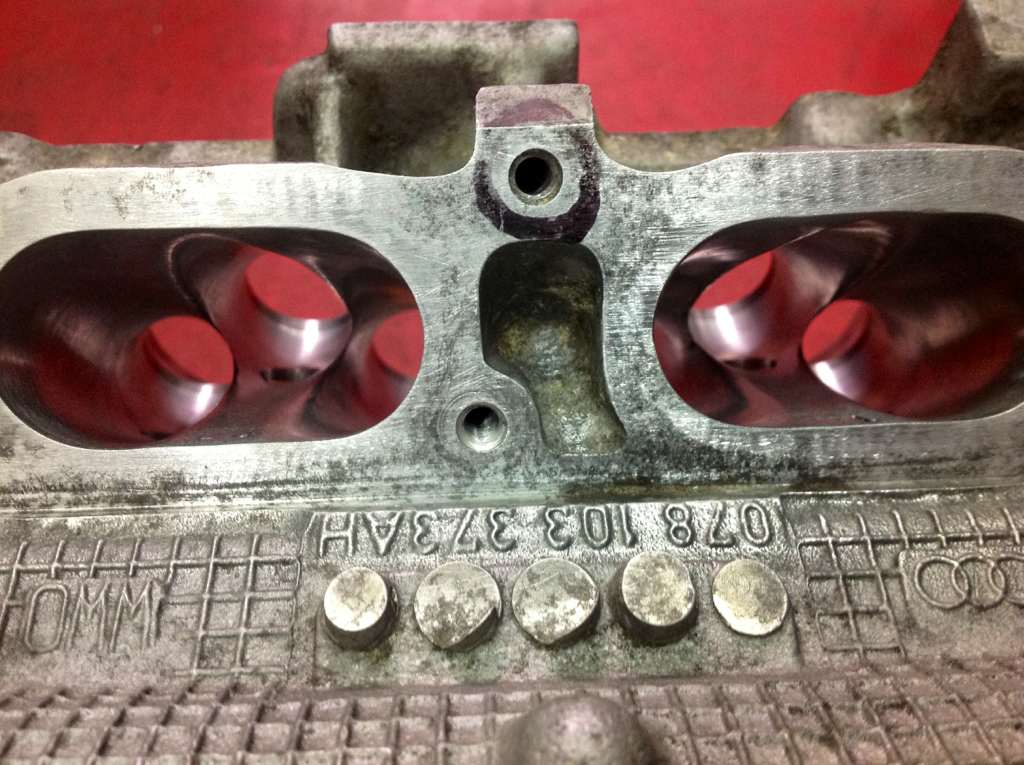

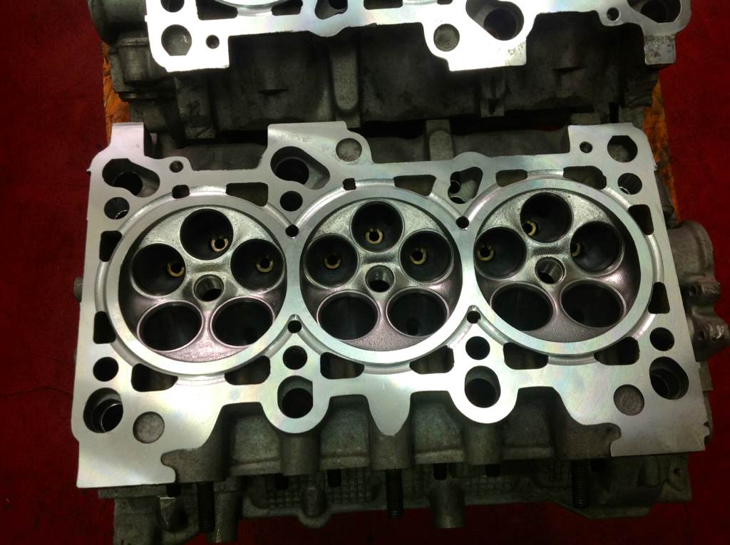

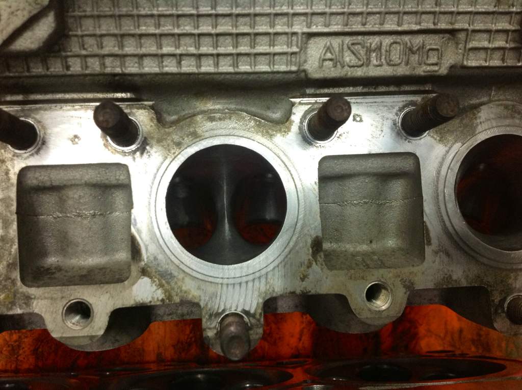

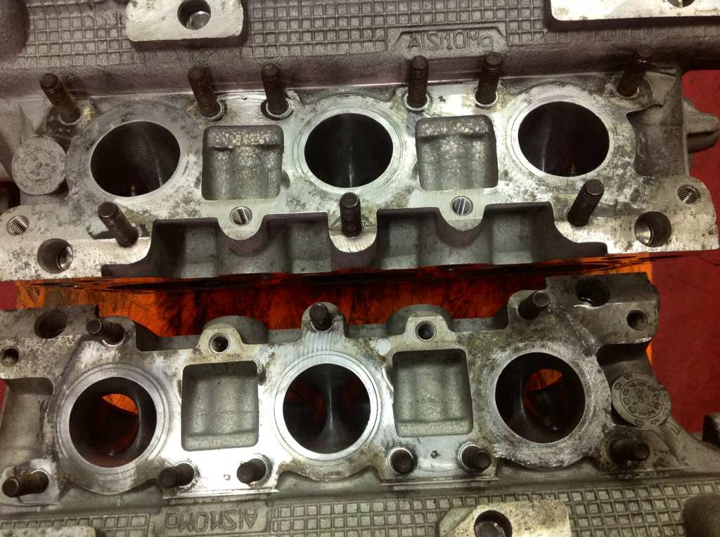

    [​IMG][​IMG]

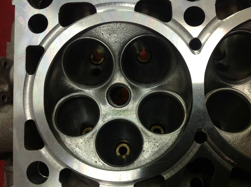

    А чем BDV головы отличаются от, скажем, ALF? Я думал в них есть канал под слив масла как и в РС головах, оказывается нет. И еще вопрос, почему направляйки так сильно утоплены, мне казалось что смысл их обрезки сделать заподлицо с каналом?
  15. MAX S4
    MAX S4 TurboMaxService
    5 ноя 2009
    4.675
    S4 2.7tt 750hp
    Не знаю как ALF, BDV с магниевым сплавом, правильно каналов в них нет, но и рс4 гбц то еще дерьмо, которое трескается на раз два!
    По направляйкам:
    Направляющие втулки не утоплены, а срезаны для того, чтобы прошла шаровая фреза. Но этого делать совсем не обязательно, так как при данном угле наклона канала "продувка" (вернее продувочный стенд не заметит никакой разницы).
    На износ втулок это практически никак не повлияет, т. к. 2-3 мм, спилинные с одного края направляющей втулки на такой длинне "погоду не делают".

    #216 NeoS6, 7 июн 2013
    Сплав там одинаковый в BDV и ALF - AlSi10Mg против AlSi7Mg у ASJ/AZR
    Трескаются они, видимо, из-за большей хрупкости сплава. Хотя есть много случаев на 100% сток прошивке с пробегами 100+ тыщ где все с головами в норме.

  17. MAX S4
    5 ноя 2009
    4.675
    S4 2.7tt 750hp
    Не я не спорю, видимо мне просто такие варианты попадались, все это от многого зависит, от топлива в первую очередь!
