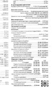

    здесь вроде правдоподобные размеры
    это мануал по аудям, у меня такой же с машиной достался в виде книги

    это наверно по 5-ти цилинровым движкам размеры, поэтому и не сходятся размеры. В мануале эти размеры фигурируют как раз в разделе 5 цил

    я глянул, вроде получается колено под первый ремонт точить тебе надо.
    А лучше дать спецам посмотреть, они то точно скажут

    может поможет

    Cпасибо, а то во всех доках у казано что на моторах 2литра у колена другие размеры, больше на 6 соток коренные и шатунные
