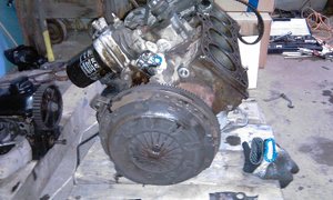

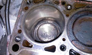

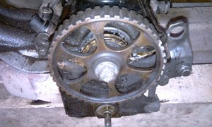

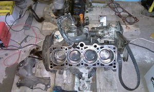

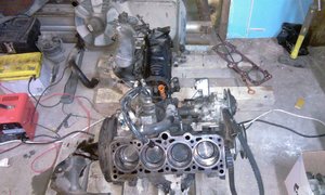

  19. ControllerZ
    ControllerZ Живу я здесь
    28 май 2006
    1.016
    Audi 80 3А ke-mot
    Cедня выдерну из блока поршня буду мерить цилиндры и поршня.
