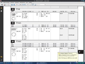

    вот вырезка из каталога kolbenshmidt

    посмотрел по катологу ks эти движки AEG, APK, AQY там длина пальца 52 а у меня на 3а вроде 60 или это не имет значения? думаю что шатуны одинаковые и ещё поршень немного короче, я так понял главное это расстояния от пальца до верха поршня в катологе обозначается как KH просто надо точно знать если заказывать

    длина пальца не важна... поршень новый все равно с пальцем идет. эта длинна обусловлена строением поршня.
    на 3а подходят только эти
