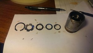

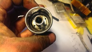

    Решил перебрать задний суппорт, он не работает как надо. Дергаешь флажок ручника - поршень выходит на какой то уровень и возвращается на этот же уровень назад. Т.е. износ колодок никак не компенсирует. Весь механизм разобрать не удалось. Но споткнулся на внутренностях самого поршня. Мне кажется там чего то не хватает.
    Судя по теме ремонт суппорта, там должно быть шайб в два раза больше и сам толкатель должен из поршня выходить, у меня он никак не шевелится. Как завальцован что ли.

  4. serg a6
    serg a6 Живу я здесь
    26 янв 2011
    1.675
    AudiA6AvantABC97г
    Выдергивай его. По шайбам http://www.audi-club.ru/forum/showthread.php?t=93159
  5. Locksmith
    Locksmith Новичок
    3 авг 2010
    67
    A6C4 ABC 1995г.
    Как? Пробовал и шатать и стучать. И если тут порядок расположения деталей приведен правильно[​IMG]
    То шайбы эти должны стоять до толкателя. А у меня там все только то, что на моем фото.
  6. serg a6
    26 янв 2011
    1.675
    AudiA6AvantABC97г
    Плоскогубцами выдерни, сальник(уплотнительное кольцо толкателя) держит.
  7. Locksmith
    Locksmith Новичок
    3 авг 2010
    67
    A6C4 ABC 1995г.
    Ну это теперь при следующем заходе. Сейчас машина нужна.
    Так а на фото шайбы в правильной последовательности? Под толкателем, что там? Только уплотнительное кольцо?
  8. serg a6
    26 янв 2011
    1.675
    AudiA6AvantABC97г
    На том что я скинул-Да.
    Да. Вот еще http://www.audi-club.ru/forum/showthread.php?t=224894&page=4
  9. Locksmith
    Locksmith Новичок
    3 авг 2010
    67
    A6C4 ABC 1995г.
    Спасибо за ссылку, эту тему я еще не видел, пошел изучать. Ну вот, судя по всем фото у меня не хватает лепестковой шайбы.
  10. serg a6
    26 янв 2011
    1.675
    AudiA6AvantABC97г
    Не хватает. Поищи на разборе убитый суппорт или поршень. Ремкомплект используй вот этот Bosch 1987470040 и обязательно смазку ATE 03.9902-0501.2
