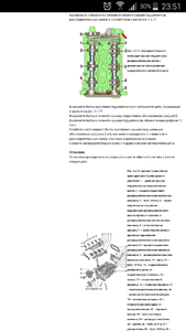

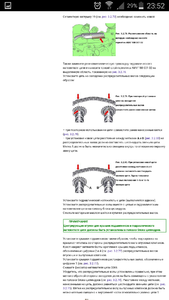

  4. soni0725
    soni0725 Bad e-mail
    6 июл 2012
    1.064
    audi a6c5 2.8 quattro
    Вот.
