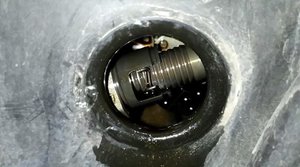

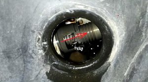

    Просветите темного, что куда движется при износе?
  11. АндрейР
    АндрейР Желаю чтобы все!
    19 апр 2004
    63.956
    A3\8P\2,0Т\Q
    #71 АндрейР, 25 мар 2021
    Кстати на этом фото,если двигатель в ВМТ не ставили,цепи кирдык.
