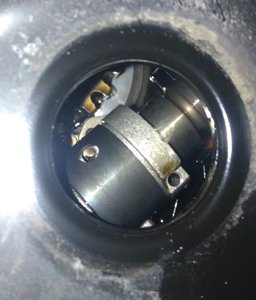

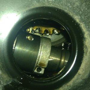

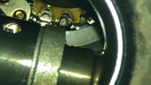

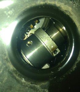

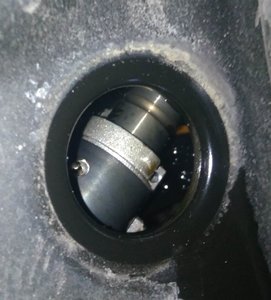

  11. tiron77
    tiron77 Новичок
    8 ноя 2017
    2
    приветствую!
    Подскажите по натяжителю 1.8 cdha 2011 год 120 сил. брал новой.
    пробег 104 000 км
    цепь не менял ни разу.
    полез смотреть.
    Судя по описанию, натяжитель старого образца
    по моим представлениям 3.5 канавки вылезло.
    проблем, шума, брякания на холодную, ни чего такого нет.
    можно еще год ездить?
    спасибо за ответы!
    сделал 100 фоток, лучше сфоткать увы не вышло.
    IMG_20171108_191243.jpg IMG_20171108_191850.jpg IMG_20171108_191859.jpg IMG_20171108_192128.jpg IMG_20171108_193944.jpg
  12. jurist6
    jurist6 Участник форума
    20 дек 2016
    413
    А4 1.8TFSI 120 сил
    А как проверяли? его взводили путем прокручивания колена или просто подняли и открыли? У меня пробег 69000 точки 4,5 зуба. У Вас наверно пробег только трасса? Масло жрет?
  13. tiron77
    tiron77 Новичок
    8 ноя 2017
    2
    #53 tiron77, 8 ноя 2017
    открыл лючок. на прогретой машине.
    про то, что надо взводить его такого не читал.
    ну в пробках каждый день не стою, это правда. больше без пробок
    масло на 12 тысяч жрет 2.5 литра примерно.
  14. jurist6
    20 дек 2016
    413
    А4 1.8TFSI 120 сил
    Недавно смотрели взводили.
    Расход еще умеренный, но скорее всего будет прогрессировать. Когда мотор выпущен?
