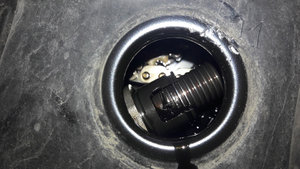

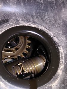

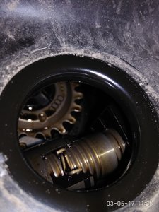

    Подскажите как правильно подсчитать количество делений IMG_20170503_113805.jpg IMG_20170503_113809.jpg

    нет изображения (((

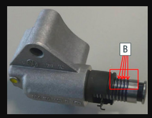

    А вот так?

    Спасибо.

    до скольких рисок ездить можно на fl? у меня такая ситуация...менять планирую через 2 дня...проехать нужно 250км...ничего не случится?

    БМВ
    6 и более - замена
    А сколько проедет уж точно никто не скажет
  8. Igor`
    Igor` Участник форума
    2 дек 2008
    370
    A4 B8 FL
    За 200-300 км ничего не случится, но лучше не затягивать. Какой пробег кстати?
