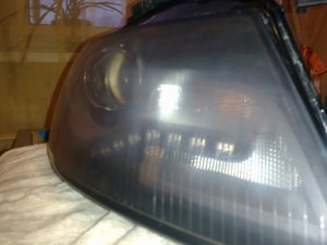

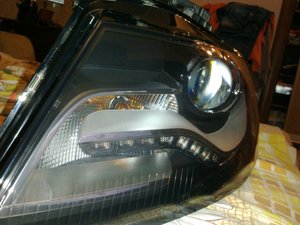

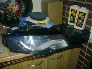

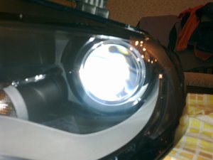

    Доктор вакс и черепахи это зло, не советую использовать любительские составы, если навредить не желаете себе.
    Себе делал.
    1. Шлифовка с водой, 800,1000,1500,2000,2500 + резиновый ракель.
    2. Makita 9227, обработка мехом с грубой пастой Meguiars M105
    3. Обработка кругом средней жесткости, жесткой пастой Meguiars M105
    4. Обработка кругом средней жесткости, антиголограммной пастой Meguiars M205
    5. Нанес синтетическую защиту Meguiars M21.
    6. Хотел забронировать пленкой, но посмотрел как это убого смотриться и передумал.
    Родную защиту естветственно убрал вместе со сколами, царапками., светопропускание стало на 200% лучше.
    Делал также на Audi A4 8E, Passat B5, прошло на них более года, на моей полгода, все идеально :))).
    вот сообственно фотки:
    Во время шлифовки:
    После шлифовки, уже на рабочем месте:
    После полировки и нанесения защитных составов:
  19. michфуд
    michфуд Старожил
    12 окт 2005
    15.243
    A4 8E 2,0 01
    зачотно вышло.
    но думаю что эта полироль долго не продержится.
    хотя с таким результатом можно раз в полгода делать.
    а как ты выходил из положения с полукруглыми поверхностями? какая-то насадка специальная?
    просто мои круги на выпуклом месте трут в одной точке практически
  20. webzter
    webzter Хакер
    6 апр 2008
    1.960
    q5 2.0tfsi
    Полироль только режет риску, а защитка держиться тоже не долго, моек на 20 хватает. Я обратил внимание что фары ни капли не помутнели за год. Проверял на 8K + 8E + VW B5
    Насадки стандартные под M14 + мех, круги 180мм. паралон жесткий и мягкий, круги 160мм, машинку ты ведешь по плоскости фары и не держишь на месте и спокойно обводишь все выпуклые поверхности.
    По поводу стекла, его полировать заи..шся (проще новое купить), делается это ПОЛИРИТОМ и дрелью, на войлочном круге с добавлением воды, им можно 0.1мм снять за время от 1 до 4 часов.
