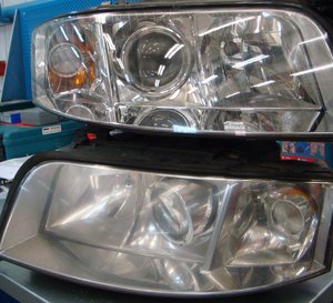

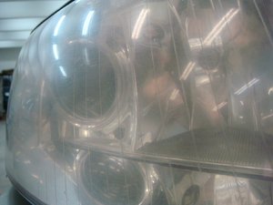

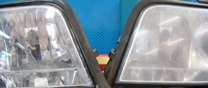

    Давно все хотел написать, да руки не доходили... 1 год назад отполировал фары - А6 рестайлинг. Прошел год - полет нормальный. Так что не знаю какая там пленка на фарах... но фары не помутнели, только появился естественный износ. Который кстати убрался обыкновенной абразивной полиролью за 2 минуты на обеих фарах - опять как новые. Фото в приложении. Так что комрады - полировать фары 1 раз в год нужно - больше света на дороге и меньше рассеянного света в глазах водителей встречных автомобилей.

    #53 michфуд, 25 ноя 2009
    а год какой?
    на первой фотке фара до полировки? - если да, то ей уже пипец - до тебя видать шлифанули уже как следует. либо на шестерки не наносили защиту (просто именно шестерок много с мутными фарами)
    характерное отличие - мелкие царапинки.
    на стекле с пленкой - их нет, только точки от ударов песка и камней.
