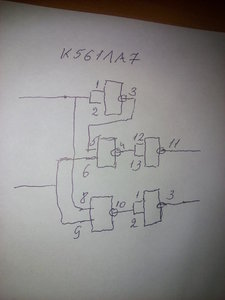

  12. Sergey74
    Sergey74 Завсегдатай
    31 май 2010
    901
    Audi 80/B3 1.8SD 88г.
    А зачем тебе ЛИ1, твою схему вполне можно реализовать на двух ЛА7 (CD4011). ЛИ1 сюда вообще ни как

  13. Sergey74
    31 май 2010
    901
    Как-то так, рисовать красиво не умею :)
  14. OldSamuray
    OldSamuray Завсегдатай
    16 июл 2008
    799
    A6Q Avant ACE 2.0
    инвертор (НЕ) можно сделать на транзисторе
  15. Sergey74
    31 май 2010
    901
    Тоже вариант, тогда хватит одной микросхемы.

  19. Sergey74
    31 май 2010
    901
    Товарищу NewPlayer как я понял легче работать с логическими элементами. Как по мне собрать это на макетке подать сигнал эмитирующий трамблёр ну хотябы с генератора ЗЧ вместо ДФ подал еденичку одна пара работает нолик другая. Если всё заработает то можно и пилить.
    З.Ы. в качестве генератора ЗЧ можно использовать комп, есть куча программ.
