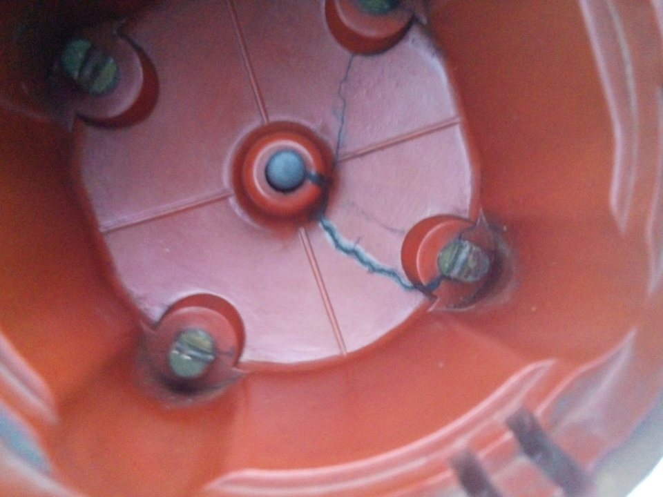

    Не стОит эта овчинка выделки. [​IMG]
    Плюс этого ноу-хау один - увеличение энергии искры. Ну, избавление от бегунка еще, возможно, хотя чем он там так плох - нипанятна... Ну, есть пара отрицательных моментов - но простота конструкции их нивелирует. Конструкция-то веками отработана... Не вижу смысла в усложнении системы. [​IMG]
    Ха. А чего это мне лужи не мешают? И зачем сравнивать с москвичом, у которого трамблер чуть ли не по земле волочится?
    И крышку треснутую показал - ну да, конечно... Только вот у меня она почему-то не трескается нифига. И вообще, у меня до сих пор все родное стоит - крышка, бегунок, В/В провода, ДХ... Я что, езжу не так, ы? Все 12 лет, йопта?

    И крышка, кстати, не треснутая. Эту зигзагообразную дорожку проложила искра по мокрой крышке. Чёрный след состоит из оксидов металла, которые туда были перенесены мощной искрой. Если заморочится и очистить след, а его место заполировать, крышку можно будет использовать.
