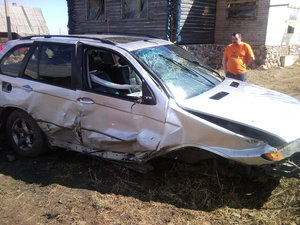

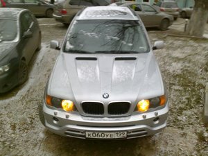

    Машину на стапель это 100%!!! А по поводу отрезания жопы, думаю не такой критичный удар, вытянуть по зазорам дверным жопу и крышку багажника, срезать крыло или крылья и приварить новые, мне кажется самый удачный вариант будет,можно даже с донора, что будет лучше что б по стандартным местам сварки сваривать!
    Пы.Сы. Имел опыт восстановления БМВ Х5 после столкновения на 120 с бетонным блоком, после ремонта даже офицалы не сказали куда была бита))) сход развал все ок не ведет, боком не едет:thumbup:
