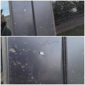

    Привет! Выстрельнул камень из под чьей-то машины и все бы ничего, но попал он в боковую стойку, которая оказывается просто покрыта матовой пленкой, которая легко и просто сдерается откалупывается. Что сейчас делать решить помогите:
    1 - Ездить так
    2 - Заменить по страховой (что будут менять?)
    3 - Или закрасить пятном предварительно накапав краски в скол.
    Было у кого-нибудь такое? Вроде мелочь, но каждый раз садясь в машину я вижу этот косяк и он меня бесит.

    Прими сочувствия!!! Бесится не надо. Было у меня тоже самое, даже место попадания один в один. Решением проблемы было КАСКО, что они делали не знаю, но следов ноль!!! Скорее всего пленка переклеена полностью, т.е. переклеена вся стойка целиком. Желаю удачи в решении проблемы!!!

    Это пленка на рамке двери. Поставляется отдельно, стоит "копейки", при должной сноровке переклеивается элементарно. В зависимости от того, как наклеены, тебе нужна одна или две. (Зависит от того, идет ли в нахлест верху второй или вторая идет сверху).
    Эти пленки дилеры клеют каждый раз при замене дверей, так что они почти всегда у них в наличии. Ну и конечно можно обратиться по КАСКО.

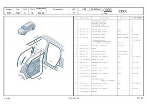

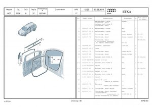

    У меня вообще не мат, а глянц и явно не пленка.

    Не похоже на пластик, скорее металл

    Что значит комплектации?!! Зачем говорит того чего нет и нет в Etke.Есть два вида, одни простые черные как на фото, другие глянцевые, они крашенные и лакированные, у меня такие стоят.
    Других не бывает на Q7 !!

    Вот и прояснилось все сегодня у дилера! Приехал, докопался чтоб разобрались пленка или краска. Посмотрели так же по каталогу (спасибо Виртуоз) и действительно никакая это не пленка а чисто металическая планка просто окрашенная в черный цвет. Есть матовые есть глянцевые, никаких других вариантов не существует. У меня матовые стоят. Вчера тоже все под лупой просмотрел думаю как так она пленкой затянута что нет ни одного стыка.
    Дилер продает плахи эти по 2800. Завтра попробую в страховую обратиться и пусть такую же заказывают у дилера. Единственное посоветовали вызывать ДПС чтоб зафиксировали дтп без второго участника. Дтп с камнем из под попутной машины )))
