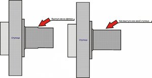

    Мля :smile42:походу ты прав....походу старый хозюк тоже ступицу протачивал, сужу потому, что на фотках в каталогах, посадочное место с выступом, смотри рисунок, а на этой ступице диаметр ровный без перепадов....вот же козлина, походу надыбал подшипник от какой-то тарантайки, замерил внешний -- 82 мм, а под внутрений протачил...
    У всех ступица с выступом или у меня уже параноя

    на экзисте ради интереса нашел только один подшипник из аналогов твоему у которого двойной внутренний размер 43 и 45мм - SCT SCP 1356 - видимо тебе такой нужен в оригинале...
  7. Southerner
    Southerner Участник форума
    8 сен 2010
    251
    Audi A6 Avant AAT 2.5 TDI 1995
    Дык скорее всего мне ступица новая нужна....как писал раньше, походу хозюк протачил ступицу. Щас поздно, завтра возьму нормальный штанген и померю.

    я с трудом понимаю, как можно выбить внешнюю обойму из кулака. усилие запрессовки порядка 3 тонн. всегда использую пресс для запрессовки и выпрессовки подшипника. очевидно, что никаких дополнительных стопорных колец не требуется.
    внутренние обоймы действительно различаются, поэтому подшипник ты купил именно тот, что необходим.
    ступица под замену однозначно, сама стойка - по результатам замеров. не лишним будет проверить, как обстоят дела с другим колесом.
    "хозюк" однозначно молодец - нашел красивое решение :lol: не удивлюсь, если он использовал подшипник от 2141
