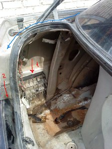

    На фото показано откуда капает в дождь или сырую погоду... Как вода туда попадает? Может кто сталкивался с этим... Подскажите...

    ну вот сказал что помоголо, а оказывается нет.
    и так, синей полосой показано как вода со стела стекает вниз
    пункт 1. по наружней части крыла в дождь стекает вода до бампера а за тем по жабрам в багажник, чегодня я залепил шов жабер...
    пункт 2. том месте после удара в жопу образовалась дырка по которой вода поступала в багажку - залепил

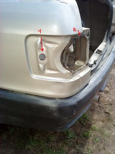

    пункт 1. через старый герметик за фанарём, вода по наружней части крыла попадала через эту дырку, я просто взял кусок старой камеры вырезал круг и заклеил изнутри эту дырку.
    пункт 2. пол года назад автопластелином продублировал старый гермметик по периметру фонаря.
