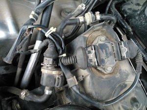

    Вобщем хозяин жаловался на то что она на горячую и даже на холодную машина иногда троить начинала, либо на ходу, либо на хх. Он дергал гофру проводов на ДМРВ и она переставала.
    Также вот теперь и у меня происходит. От сервисов меня послали типа ну нах.

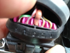

    Я нашел в фишке которая идет на датчик жирный коричныевый провод вышел с изолеции как бы и своей лунки.фотка конечно говно, но там видно посреди этот провод
    ВОпрос какие ваши варианты?

    Мужики покажите где комутатор находится? :shock:
    У меня на картинке, где приходит две гофры с кабелями, это не он случайно ли?
    А то в том месте дергаешь провода и она стабилизируется.
  6. Яша26
    Яша26 Завсегдатай
    20 окт 2011
    946
    Чечня респ.
    Mitsubishi Pajero 3.8
    это он и есть!

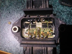

    Добрался я до коммутатора и загрустил.
    Фирма какая то Vemo и он вообще не разборный :shock:
  16. Stace
    Stace Участник форума
    5 фев 2014
    401
    Chrysler 300M, 3.5 - 185KW
    Удалось вскрыть крышечку.
    На первый взгляд норма внутри вроде как. Завтра поищу кого нить прозвонить эту херь.

  17. maxcar
    maxcar Завсегдатай
    8 июн 2013
    563
    VAG
    я же тебе написал, что надо бош (ремонтнопригоден) или Хитачи - вечный

    Дяденьки всем спасибо.
    Сгонял сення на разборку, нашел бошевский за 20 евро. приехал поставил, даже работать тише стала. Поездил часик ни разу не тряхнуло.
    :rock::rock::rock::rock:
    Жена в слюнях теперь.
