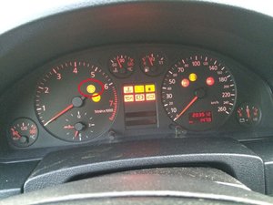

    Всем привет !!! =)) Вообщем рискнул помыть двигатель все хорошо уехал =)) на следующий день загорелся asr на фото я отметил и никак не пропадает кнопку asr жму не реагирует =((( Где он установлен ? может контакты почистить? буду рад любому ответу =))) У меня не троит она все хорошо кроме asr все продували

    проверь разъём на блоке абс.

    Да я хотел его отстегнуть но не смог как это сделать? =((( все защелки все оттягивал ни как не отходит =((( вот на фото шлейф виден но не пойму как его отсоединить ??

    тяни сильнее к переду из разъёма замок за ушки,пошатывая вправо влево.разъём сам вверх полезет,грязь не даёт.

    Здарова не помогло прочистил контакты ни че не произошло, единственное ехал домой загорелся абс, остановился достал разьем обратно его воткнул и абс пропал, что это было не понял, что можно ещё сделать ?
  17. Jerico
    Jerico Живу я здесь
    15 авг 2011
    1.146
    A6 C5, 99гв, ARJ
    тогда только vag com смотреть
