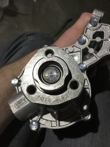

    10 должно быть

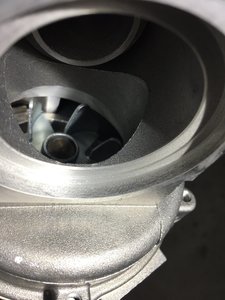

    По хепе 513 s- по качеству литья так себе. Могли бы и швы на сосках к патрубкам шлифануть. Похоже где то в китае штампуют, а хепа тупо лазером маркенуло. Крыльчатка из штампованной анодированной стали. Так вот. Чем она так усилена или другая ослаблена не ясно. Понять по ней не реально, маркировок нет, кроме как наклейки на коробке. Время покажет короче.

    Дольц приходила вообще без обозначения, только на коробке.

    Моя SKF выглядит куда лучше. :rolleyes:
    Впрочем, и эта нормально смотрится. Ей что, у всех перед глазами мелькать? Она один хрен под капотом через месяц всякой бякой покроется. )))

    Помпы (половинки), которые я ставил в бочки, сотки, авоську - имели отливку "Dolz".
