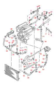

    3. Я менял полностью вот эту на новую трубку как на рисунке под номером 1. Так как после переборки бошек через день все и началось. Ушел весь антифриз. Думал сначала в двигатель. А в итоге оказалось, что пробило эту трубку, в районе термостата кусок, и из маленькой дырки струей антифриз выливался между блоками и там бала лужица. По поводу болта для выпуска воздуха из этой трубки тоже знаю :nod: Попробуем сейчас еще раз выгнать пробку, если она есть. :nod:
    Ладно, сейчас пойду машину заберу и поеду к радиаторщикам :( Надеюсь дело действительно окажется только в забитом радиаторе и больше ничего делать не придется :(

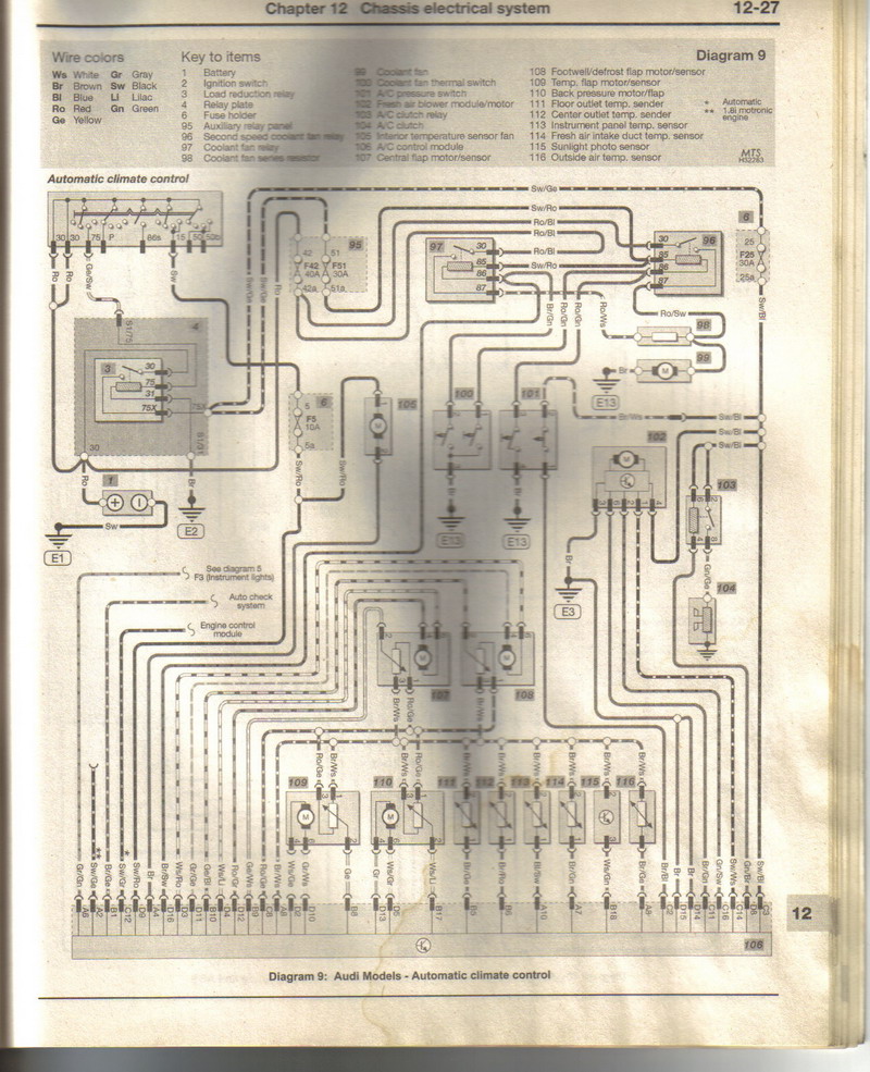

    и для начала нужно проверить всю проводку, схема не сложная - надеюсь что разберёшься, но самое главное на словах
    отсоедени провода от датчика, как я говорил их три
    один из них должен быть коричневым, это и есть земля или масса, называй как хочешь, а два других это контакты от двух разных релле , на других концах катушки подведён плюс, т.е. когда датчик срабатывает - он замыкает на массу. так вот простовозьми отвёртку или кусочек провода и замкни коричневый провод с другими контактами по очереди. оба замыкания должны крутить вентилятор но с разными скоростями. и если не крутит на маленькой скорости, то как я уже сказал, нужно проверять резистор.
    а вот тебе и всем схема, правда на английском
    http://www.audi-club.ru/forum/attachment.php?attachmentid=65953&stc=1
