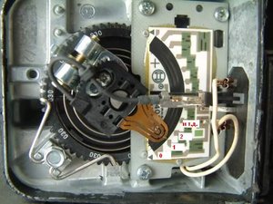

    Ответ: помоЖите жрет 20л на 100км двигло АВК
    Вот он мой волюметр кстати :)
      34,8 КБ

    To UTUG
    Зря так разговариваешь с sanya-1 незачот, он же написал, что не конкретно тебе а форумчанам инфу даёт, если для тебя нету в его посте дельной инфы пропусти ИМХО.
    По сути вопроса сфоткай платку потенциомерта поближе дорожек то совсем не видно.
    Максимально что ты сможешь сделать с потенциометром (если действительно в этом дело) так это передвинуть плату - всё! Замеры сопротивлений врядли что-либо дадут.

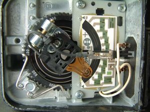

    РУСТ, вот мои измерения, замеры делал сначала выдернув штекер с проводами идущими на компутер.
    (деления) - (Сопротивление)
    0 - 560
    0,5 - 850
    1 - 930
    1,5 - 1100
    2 - 1150
    2,3 - 1320 (здесь достигается максимум)
    3 - 1100
    4 - 980
    5 - 930
    6 - 850
    7 - 820
    8 - 730
    9 - 630
    10 - 80
    вот нумерация делений
    Да и забыл спросить, у кого в каком положении находится указатель, на холостом ходу на прогретом движке ??? У меня между 2 и 3 делением.
      36,4 КБ
      3.210

    UTUG!
    На вскидку очень похоже на мои,но у меня на 0 гораздо меньшее сопротивление-
    около 100 Ом.Свою таблицу пришлю после обеда.
    И еще - укажи поточнее исходную точку- около 0 правее или левее.
  11. UTUG
    UTUG Властелин 8-ми колец
    7 ноя 2005
    22.134
    Allroad AKE МКПП
    У меня тоже меньше, гдето 280 Ом, если штекер с проводами на компутер не выдергивать, но его нужно выдернуть чтобы сопротивление было чистым.
    Исходная точка у меня на всей нулевой метке, там везде одинаковое сопротивление 560 Ом.
    Остальные значения на метках 1,2,3, и тд, я замерял на положении стрелки напротив тоненькой дорожки у каждой метки. Приглядись.

    Неверное суждение. Как раз таки значения сопротивления что он выдает - это самое важное.
    т.к. если дорожки будут стерты то и сопротивление не верное будет.
    Кстати интересно узнать и твои замеры ?
    Сразу будет ясно, волюметр у меня виноват или нет.
    И напиши на ХХ у тебя стрелка волюметра на какой метке стоит ?

    UTUG!
    Я извиняюсь,что не отвечал так как у нас сильный мороз на улице а гаража у меня
    нет.Я сам просто часто ковырялся до этого с ДМРВ,делал всякие эксперименты и
    могу сказать.что он оказывает существееное влияние на динамику и на расход бензина авто.У меня почему время от времени ухудшается контакт токопровода с дорожкой и поэтому увеличивается сопротивление , что ведет к увеличению расхода бензина и тупению машины.Поэтому я периодически делаю профилактику.
    Вчера я пытался померить,но получились такие данные:
    - 0 - 528
    - 1 - 1100
    - 2 - 1600
    - 3 - 1690
    - 4 - 1680
    Дальше не успел.Сразу скажу что раньше у меня максимальное значение
    было где-то 1200 Ом.Похоже уже накрывается.Судя по твоим данным твой ДМРВ
    идеальный по сравнению с моим.При холостом ходе полжение такое же.

    Чето я не пойму теперь. У кого из нас Волюметр правильно работает ? :)
    Кстати Руст, ты скажи сначала какой расход то у тебя ?
    И еще вот что странно, у меня сопротивление быстро увеличивается и достигает максимума между 2 и 3 метками, а потом плавно уменьшается. У тебя же совсем по другому, просто плавно увеличивается, хмммм.....
    Специалисты, кто что скажет по этому поводу.
    Факт на лицо, одному из нас Волюметр выкидывать нада, вот только кому ? :)))

    Мужики Вы провели большую работу молодцы! Но что-то Я никак не могу врубится по логике я считал что это обычный потенциометр максимальное сопротивление между крайними выводами. Вы меряете между одним из выводов и движком сопротивления. Может я не прав но я всегда считал что при движении движка сопротивление должно либо уменшаться либо увеличиваться без всяких максимумов и минимумов может я че то не понимаю Почему-то Dyck молчит я считаю его экспертом в этих вопросах он бы мог все прояснить
