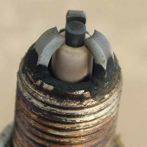

    А вот моя свечка, почти новая, Бош, 4 месяца, 5 тышь км проехала, что скажите ?
    Черная фигня явно не норма.

    На мой взгляд слишком богатая смесь.......

    Впринципе вполне приемлемая свечка, отсюда и повышенный расход из-за переобогащения смеси.

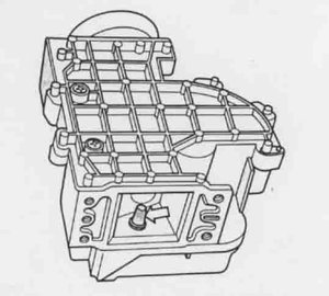

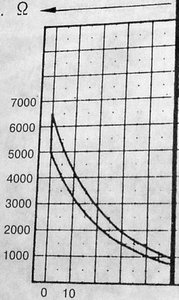

    На приборную панель идут показания серого датчика, а тебя интересует синий - на Digifant. Мерить омметром. Вот показания, по горизонатли - температура ОЖ:
      45,5 КБ
      3.458

    Пегасус, наверное вот этот график более полный ;-)

    Кстати, читал что этот график справедлив и для датчика темп ОЖ и для темпиратуры воздуха. А вот где находится датчик темпиратуры воздуха, не врублюсь :(

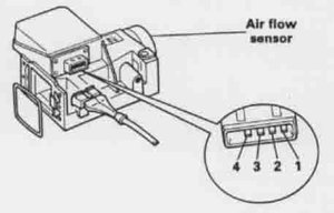

    Датчик тем-ры воздуха - измеряется сопротивление между 1 и 4 и проверяем по графику. :very_cool:
      34,2 КБ
      21,3 КБ
      805

    Точно там же 4 контакта 1 у них общий извиняюсь если ввел в заблуждение
