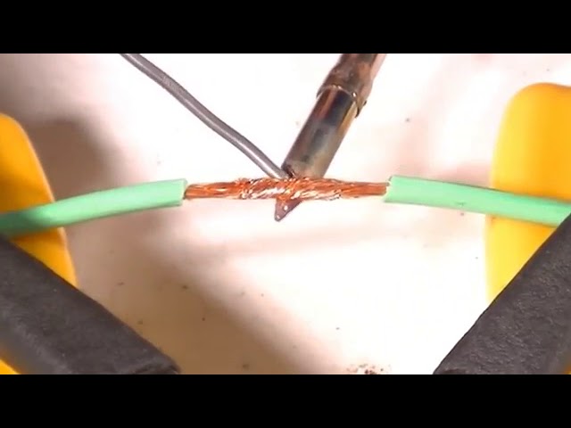

    Примерно так - скрутить
    ...и опаять только середину, оставив подвижными края...
    ... и сверху - термотрубочку.
