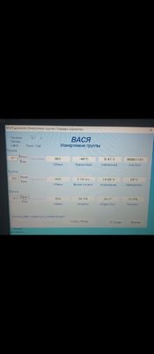

    Проверил походу он рабочий температура двигателя 94 градуса показания 127.9к ом

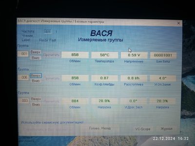

    Это положение ДЗ.
    Нажми на педаль газа плавно и посмотри на показания в этом столбике , должны меняться в большую сторону при нажатии педали

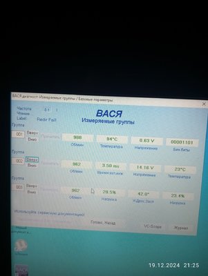

    Доброе утро да менялась она в большую сторону но меньше 40.0 не становилась а как я прочитал в холостых там вообще меньшие показания должны быть сниму датчик этот тоже гляну

    128 КОм - это дичь.
    С пределами тестера разберись.
    Поглядел - угу, ты прав.
    Давненько я Васей не пользовался...
    На фишке-то напряжение у него в норме, он замерял выше.
    Тут либо датчик действительно негодный, либо клеммы фишки с датчиком не контачат.

    Там ещё с температурой всасываемого воздуха надо разбираться - 23 градуса слишком мало.
    Дырки у него на всосе, походу.

    Всем здравствуйте я снял дроссель промыл полностью снял внизу считыватель на нем два разъема было воткнуто разобрал внутри окисления были прочистил заново все собрал обороты стали чуть меньше да и машина ровно начала работать
