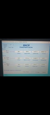

    Всем привет ребята подскажите пожалуйста тоже проблема сильно воняет бензином из выхлопа. Прикрепил показания машина прогрета до 60 примерно а диагностика показывает такие данные

    А температуру видешь что показывает диагностика..? минус 40....Делай выводы.!

    Ты их не тестировал - это во-первых.
    А во-вторых - а ты уверен , что то окно таблицы говорит о ДТОЖ?
    А вдруг там о ДТВВ?
    ЗЫ. На твой движок в проге должен быть лейбл-файл. С ним прога точно скажет, какое окно о чём говорит.

    Володь , это данные с ДТОЖ . В 01 группе .
    ДТВВ - 23 градуса . 02 группа .
    Косвенно что это ДТОЖ : время впрыска за 3мс и обороты более 900 - ЭБУ " видит " холодный двигатель ..
    ДТОЖ под замену , а прежде - проверить наличие + 5 В при вкл.зажигании на фишке разъема датчика .
    пысы. не понятно по ДПДЗ .. более 50 % .. там что ли на " газульку" ТС давил )

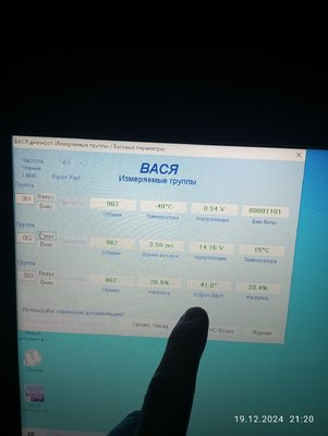

  20. gatti05
    gatti05 Новичок
    30 май 2024
    35
    Дагестан респ.
    Ауди
    Вот проверил машина на холостых работает показания такие кстати в столбике где температура она меняется от минус 40 до настоящей 80 градусов
