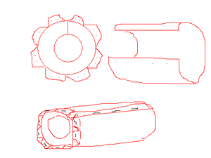

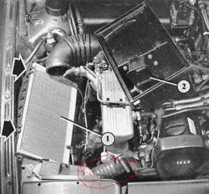

    Придумал новый способ борьбы с зимним расходом - насколько будет действенным надо ещё проверять.
    Зимой, мне кажется основная разница с летними сигналами на датчиках - это температура. Температура ОЖ в норме, как и летом, а вот входной воздух не проверял, нет у меня ноутбука, при езде не могу проверить. Датчик температуры входного воздуха у нас стоит на воздушном фильтре. И вот мне думается, что зимой входному воздуху не хватает температуры от коллектора. При езде зимой рукав, который идёт от коллектора обдувается холодным воздухом и остывает, и на датчике температура будет меньше чем надо, отсюда и расход ( это мои мысли, непроверенные ). На этот рукав я сделал типа термоса из стеклоткани - сделал трубу большего чем рукав диаметра, на той стороне, что ближе к воздушному фильтру сделал донышко с дыркой, чтобы горячий воздух от колектора обдувал рукав ( всё это скрепил большим степлером ). Расход получился около 9 литров, до этого было 10.
  9. pyanica

    Тут где то мелькало, один товарищ вобще примотал датчик температуры к шлангу ОЖ и от туда протянул провода к расходомеру. Таким образом заменил один датчик на другой. Вроде расход существенно снизился.

    До фотика доберусь не скоро, поэтому только рисунок. Делал на коленке, на промышленное качество не претендую :) Сначала солнышко крепил к трубе большим степлером. Разрез нужен, чтобы всё это сверху одеть на рукав тёплого воздуха, ничего не снимая. Потом можно подлезть рукой и наложив пару сантиметров внахлёст скрепить медными скобками, степлером уже не получалось.
      66,4 КБ
      460
      4,4 КБ
      271

    Не обижайся, но ты говоришь глупость.
    Изучи алгоритм работы ЭБУ, по каким критериям он расчитывает подачу топлива. Сам увидишь.
    Кратко, температура воздуха не влияет на расход ! Может только косвенно, и это могут быть десятые или сотые доли процента. :)
    А насчет падения расхода на 1 литр, это случайность, совпадение, изменение режима передвижения, да и просто обычная человеческая МНИТЕЛЬНОСТЬ. Всем известно как машина после мойки начинает ездить "быстрее". :bt:

    50
    Audi 80 B4 2.0E ABK Avant 1993г.
    Хорошо, пусть критерии для ЭБУ берутся свои, в чём разница между зимой и летом - в температуре. Понятно что прогрев, вязкая смазка в подшипниках, заснеженная дорога, откуда же разница в расходе 3 литра у многих ( у себя заметил, летом в среднем 8, зимой 10 ) ? Зимой чтоли воздух рассекать сложнее и поэтому она бензина льёт больше?
