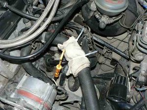

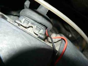

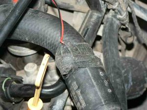

    Ну что, как и обещал выкладываю фотки, хотя и без них вполне понятна идея.
    Здесь под слоем изоленты живет датчик температуры ОЖ.[​IMG]
    В общем теперь могу точно и с уверенностью сказать, что расход действительно снизился, стрелка указателя падает Намного медленее. Конечно расход не стал как летом, но все же.
    Я в курсе что у него точно такой же график. Метода проверки:
    1. Берется цифровой мультиметр с выносным датчиком температуры - класс точности 0.2 :up:, размещается рядом с испытуемым. Естественно, расходомер снят с машины. Производится замер при комнатной тепературе. С графиком совпадает. Извиняйте, датчик не замораживал - холодильника рядом не было, а на улице - здоровье дороже.
    2. Тепловым пистолетом направляем поток теплого воздуха на датчики - производим замеры температуры - совпадает по всему графику. Замеры производились с шагом в одну минуту - чтобы исключить инерционность показаний. Насчет совпадения с графиком - все в пределах допуска.
    Подогрев воздуха работает - по крайней мере заслонка двигается.
    Как мне кажется, глюк имеет место быть. Дело в том что моя В4 выпуска второй половины 1992 года. ИМХО, тогда же и начали ставить Digifant. И прошивка скорее всего сырая. Позже глюк устранили. Опять же повторюсь, это мое личное (скромное) мнение. Винда тоже выпускается больше 15 лет, а вишь ты, тоже заплатка на заплатке.
    Не чистил. Насчет ВагКома - шнурка у меня нет, купить у нас негде, спаять мог бы, но нет элементной базы. Повторюсь: замечаний по работе двигателя нет - все хорошо, кроме расхода. Да теперь уже и он не пугает. Испытания продолжаются!:hi:
