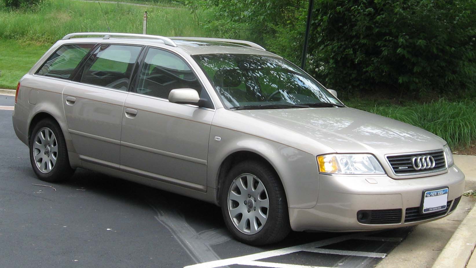

    Как на счёт Audi A6 C5?

    Рассматривал такую, но она дороже в ремонте. Хотя и комфортнее.

    Чем она дороже? Она не шибко отличается от С4.

    Рычагов в 4 раза больше, например. Всё люминий.
    Электроники куда больше.

    Ну нафиг!!! Это ж просто жертва аборта...Надо сказать, что 2000-2005г у ауди - это просто фиаско и провал... Перманентно ломучие, дорогие в обслуге, крайне ненадежная и хреннайдешьзаменуумершегоблока электроника...Постоянно мрущие (слетает прошивка) блоки при, например, разрядившемся аккумуляторе...
    У меня сцуук, два раза слетала прошивка с блока пневмы - тупо по моей вине и незнанию, что АКБ должен всегда быть заряжен. Авто долгое время хранилось/стояло в гараже, медленный разряд батарейки в ноль и - аллес капут, слетает прошивка с блока. Только замена, прошивать никто не умеет уже.. 5круб за блок как с куста, блеать...А ещё есть блок АКПП , причем в самом заливаемом и сыром месте, тоже веселуха - после дождичка и забитых стоках из кармана за моторным щитом, где АКБ стоит, под который (сцууук как специально сделано) постоянно набивается листва и вода идет в салон, причем так мерзенько - незаметно, под ковер пола наливается, а ты и не знаешь - как увидищь, уже поздно...
    P.S. ИМХО, Мало мальски приличные аудюхи пошли только года эдак с 2008. Причем сейчас по стоимости обслуги/текущего ремонта С5 и С6 почти не отличаются.

    Ну как сказать. Электроники в разы больше и ломается/глючит/горит за милую душу, блоков понапихано, и каждый по 3..5 круб. По сравнению с С5 на С4 электрика простая и надежная как топор.

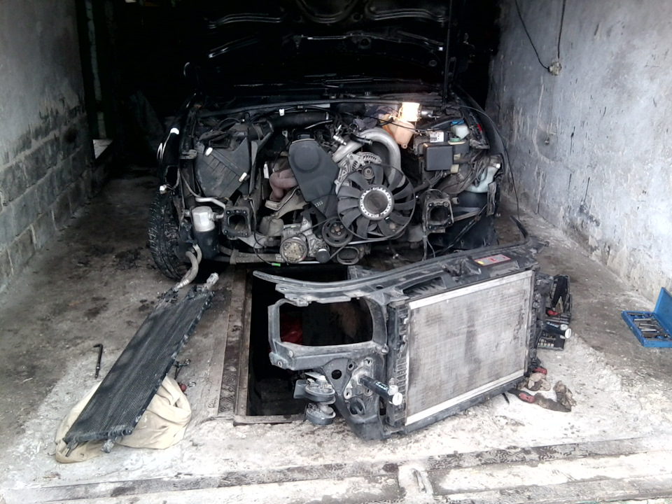

    По поводу ремонта мотора:
    Когда капитально занимался мотором(у меня 2,8 AAH) - тоже разбирал морду(бампер, фары, телевизор).
    Уж не знаю, как там на с5, но на с4 - это делов 20 минут, снимается всё элементарно(тросик капота только из телевизора не вытаскивал, просто с телевизором в сторону отодвинул). И вуаля - весь мотор, как на ладони - к любому узлу удобный доступ.

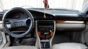

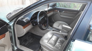

    И ещё один немаловажный момент!
    Это качество материалов. Взять, например, салон.Сотка здесь - просто на высоте. Состояние кожи, дерева и пластика салона за 28 лет немного, конечно потеряли свой лоск, но выглядят достойно. И это за 28 лет! 28 !!!!!
    Хотя у машины до меня был далеко не один хозяин.

    На В5 тоже, вроде бы, всё элементарно. Главное -- на радиатор кондея не наступить (если не хочется стравливать газ, его приходится оставлять болтаться на шлангах). Вот только при сборке надо поправлять зазоры морды и заново регулировать фары.
    И это не "капитально заниматься мотором", это простая замена ГРМ, т.е. этим заниматься надо раз в два-три года (некоторым, проезжающим в год под 100К, вообще не позавидуешь).

    Ну а я про что!
    И кстати, телевизор я снимал из за доступа к мотору, потому что я его(мотор) снимал с машины. ГРМ меняется без всяких проблем не трогая морды(у меня V6, про другие моторы сказать не могу).
