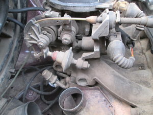

    снял-поставил фишку рхх - все нормально стало. надо будет ее почистить
  5. san2505
    san2505 Участник форума
    24 июн 2019
    240
    Брянская обл.
    блин я за шток рхх принял более ближнюю штуку с красной резинкой, регулирующую положение ДЗ:D а шток же ближе к монику. потом тогда проверю

  6. Bla©k
    Bla©k Модератор
    9 июл 2010
    11.514
    A8Q
    концевик РХХ
