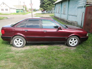

    Это не дефект, это конструктивная особенность кузовов б-4 с моноприводом. У всех б-4 так с завода.

    Тоже об этом сразу подумал ) Так ваговцы на Б4 удлиняли базу )
    В проеме арки задних колес , зазор со стороны багажника меньше , чем к задней двери .
    Но смутило то , что ТС пишет об ДТП с задней частью .. возможно , только с одной стороны еще больше визуален зазор .

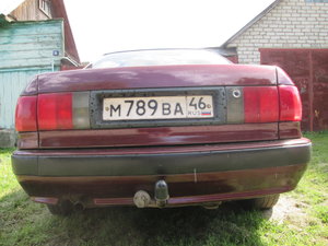

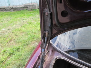

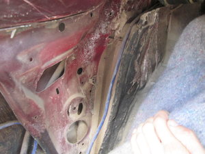

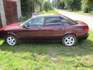

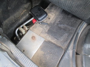

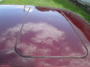

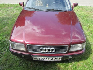

    радиатор я поменяю. вот немного сфоткал

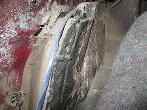

    правое переднее колесо смещено в арке ближе к двери, или это так кажется на фото, возможно было дтп справа спереди...задние подкрылки под локерами смотрел на предмет дрок и гнили? и правый передний лонжерон у выхлопной трубы?

    задние подкрылки все целы, правый передний лонжерон тоже в порядке.

    А в правой передней арке и правда зазоры неодинаковые, и справа постукивает на кочках

    С ямы помсотри состояние сайлентов и косточек. Монтажкой проверь люфт в шаровых. Поболтай рулем, посмотри нет ли люфта в рулевых наконечниках.
    Штатно там должен стучать опорный подшипник. Если всё остальное будет в норме, то этот стук издает он.

    Возможно шаровая стоит не правильно, по этому зазор такой...или бита была в это колесо, при ремонте стакан-лонжерон не вытянули как надо, надо это место внимательно смотреть

    Такое бывает, когда ловят хорошие ямы. Подрамник гнет.
    Вот так у меня было на прошлой машине. С обоих сторон.
    Лонженроны на месте, шаровые максимально выдвинуты вперед (сколько позволял люфт в болтах), сайленты новые.
    Вылечил, растянув "уши" подрамника гидропрессом (тот что используют для вытягивания кузова).
