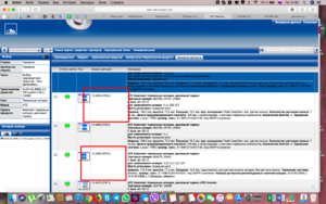

  19. АндрейР
    АндрейР Желаю чтобы все!
    19 апр 2004
    66.145
    A3\8P\2,0Т\Q
    Найдите свою машину здесь,увидите нужные вам номера....Ваши коды: Перед:1LB,1LC.Зад: 1KW,2EK
  20. Bravisimo26
    Bravisimo26 Новичок
    20 апр 2019
    17
    Украина
    Audi Q5, 2.0 TDI, 177л.с. 2014
    Какая разница между теми что я отметил? Вроде и те и те подходят под коды, только разные системы тормозные и цена абсолютно разная..
