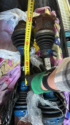

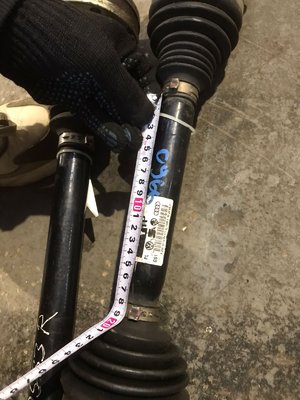

    Сам в шоке, но не подходит. Все за голову берутся на сто и не знают как такое может быть. Коробка и двигатель сток, а привода эти короче. У того которые вы мне скинули палка между шрусов примерно 153мм а у меня которые сейчас стоят она длиной примерно 180 мм. Поэтому не знаю как такое может быть.

    Внутренний и внешний шрус под замену. У меня там какие то безымянные привода стоят, этикетка стерта. Где внутренний шрус у меня гладкая окружность где трипоид, а в оригинале как заездочкой стенки. Решил оба менять а тут такое‍♂️

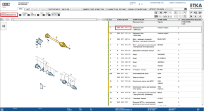

    Будет опыт Спасибо за помощь. Буду такие искать вроде как у них на 3 см вал длиннее 4G0407271F
