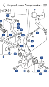

    Ауди q5 2009 год не могу найти аналог рычага нижнего Кривого правого 8k0 407 694 R (ищу лемфедора или TRW)
    Правильно ли подобрал по вин WAUZZZ8R6AA049362 ?
    Оригинал уж больно дороговат… а других кроме лемф и Трв не хочу ставить

    Нет их(сняты с производства)...вот старые номера по TRW: JTC 2553;JTC 2560, может где найдёшь.

    2553- есть такой (это правый) цена только 21 тыс, левый 13…
    Что ж теперь, оригинал ставить придётся….проблема в небольшом люфте шаровой, так бы сайлентблок поменял и поехал дальше… Что из неоригинала посоветуете? Corteco только в списке из приличных, так они не по рычагам вроде

    А с буквой N не подойдёт? Что они там поменяли, пробивается для моего месяца выпуска нужен R, а для N и оригинал меньше стоит, и Трв есть аналог jtc 2312

    У "N" сайлетблок 65мм, а твой 75мм, твой R и AE

    У этих рычагов шаровые не съёмные?

    Нет.

    Съемная заменяемая шаровая только нижняя, на кулаке которая

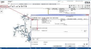

    Подскажите срочно, плиз, екзист показывает по вину рычаг 8k0 407694R
    А подборщик утверждает что на мою машину 8к0 407694s идёт
    Разница я так понимаю в резьбе пальца м12 в первом случае и м14 во втором
    Кто прав? WAUZZZ8R6AA049362

    8K0407693AE

    По VINу - ...694R (под сайлент-блок 75 мм) -> замена производителем на ...694AE.
    ...694S - под 65 мм.

    И?)) м12? АЕ это замена R или старый артикул?
    Отвечаю сам-АЕ это старый артикул, был заменён на R
    На рычаге R гидроопора 75 мм и шаровый палец с резьбой М12
    Это если верить экзист , поправьте если не так, вечером полезу под машину мерить диаметры)

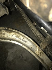

    Добрый день, а номера на самом рычаге и в каталоге это не одно и то же? На фото мой рычаг

    Привет. На рычаге не каталожный номер.
