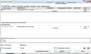

  19. Alex Teylor
    Alex Teylor Новичок
    18 ноя 2019
    7
    Добрый день.
    Подскажите пожалуйста номер хромированной накладки на нижнюю спицу руля или номер комплекта (вроде бы она состоит из двух частей) на Q5(FY), vin WAUZZZFY6K2135812. У меня она черная пластиковая, хотелось бы поменять на хромированную металлическую. Картинки что у меня сейчас установлено и на что хотелось поменять прилагаю.
  20. KOKA
    KOKA Старожил
    27 апр 2014
    15.427
    Q5 3,0 TDI 2014
    80A419689B3Q7
