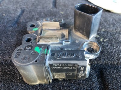

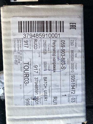

  19. Mihasev
    Mihasev Участник форума
    16 фев 2017
    148
    Q7 4M 3.0 TDI
    Может кому известен номер реле регулятора для генератора 059903024B
