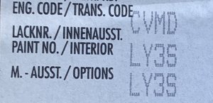

    Добрый день, прошу помощи. не совсем запчасть, но все же.
    Артикула краски не могу найти (подкрашивающий набор).
    Кол краски LY3S, ку7 2020 год.
  12. KOKA
    KOKA Старожил
    27 апр 2014
    15.282
    Q5 3,0 TDI 2014
    #1532 KOKA, 18 авг 2021
    На форуме есть тема про подкраски.
    https://www.audi-club.ru/threads/nomer-po-etka-dlja-zakaza-kraski.295811/page-48
