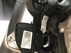

    По рулю, что запостил вчера: продавец утверждает, что это тру Ауди (аргументируя, что прострочка фирменная), но предоставить код не может. На фотках его нет, равно как нет ориг упаковки.
    Вопрос к знатокам/фанатам ауди :umnik:: бывают ли оригинальные аксессуары/части без стандартного кода партнамбера (ну или в каталогах этих номеров нет)?
    Например, эксклюзивные панели декора. Их номеров ведь нет в каталоге..

    4M8419091J IBA
  3. Q7_4M
    Q7_4M Живу я здесь
    31 авг 2020
    2.365
    Украина
    Q7 4M '15 Design Selection

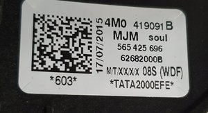

    А если дорест, то 4M0419091J
    А это разве не партнамбер? только он какой-то странный

    Похож внешне, только кнопки не те.. и без подогрева...

    Все рули, которые нашел - везде есть номер и дата производства

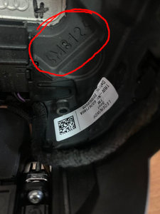

    Ага, странный. Такое впечатление, что собрали руль из разных доноров.. но зачем?! И ведь утверждают что есть несколько на складе таких, включая серую прострочку..

    Значится как с подогревом:
    Накладки с кнопками легко меняются.
