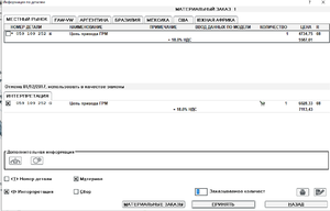

    Проясните кто знает, вот допустим я сделал файл своей машины для етки, он отфильтровывает не мои запчасти, подбираю комплект, подсвечен натяжитель 059109467AM, который установлен на заводе, но мне выбрать надо второй 059109467AP который не подсвечен?
    Почему я это спрашиваю? потому что детали, которые заменены новыми версиями предлагаются по-другому, т.е. ты открываешь деталь, например цепь 059109252E, а внутри уже надписать о замене на 059109252G

    Два раза нажми на номер 059109467AM,появится новое окно с актуальным(если такой есть)номером.

    Так вот не на всех деталях такое поведение, например 059109510N, открываю - а там не предлагается замена, но я то понимаю что по логике надо поставить новую ревизию запчасти 059109510Q

    Ну раз ЕТКА не предлагает замены,это значит что замена данного номера не производилась,зачем что либо додумывать,ставьте то,что предлагает ЕТКА.

    Т.е. это может быть банально смена поставщика данной запчасти, но не релиз самой запчасти, в любом случае ваг не считает старую запчасть проблемной

    И все таки получается не всегда так - мозги включать придется: 059109507AA дает замену на 059109507AC, а уже она дает замену на 059109507AE, но все присутствуют в каталоге
    а 059109507AC дает замену на 059109507AE

    Правильная система размещения заказов сама подставит актуальные номера.
